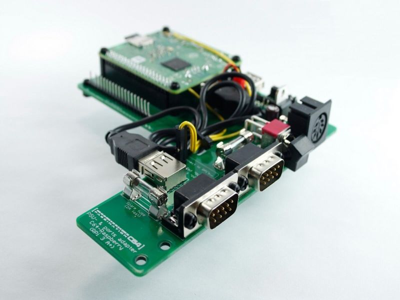

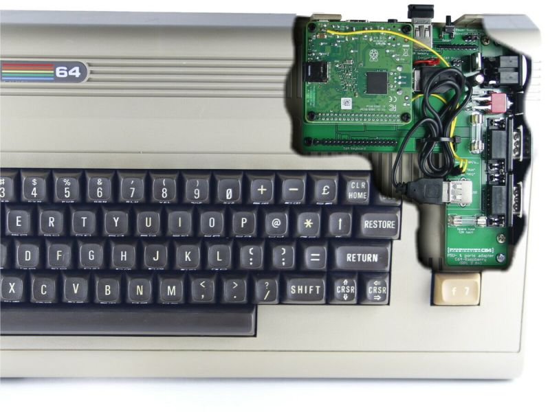

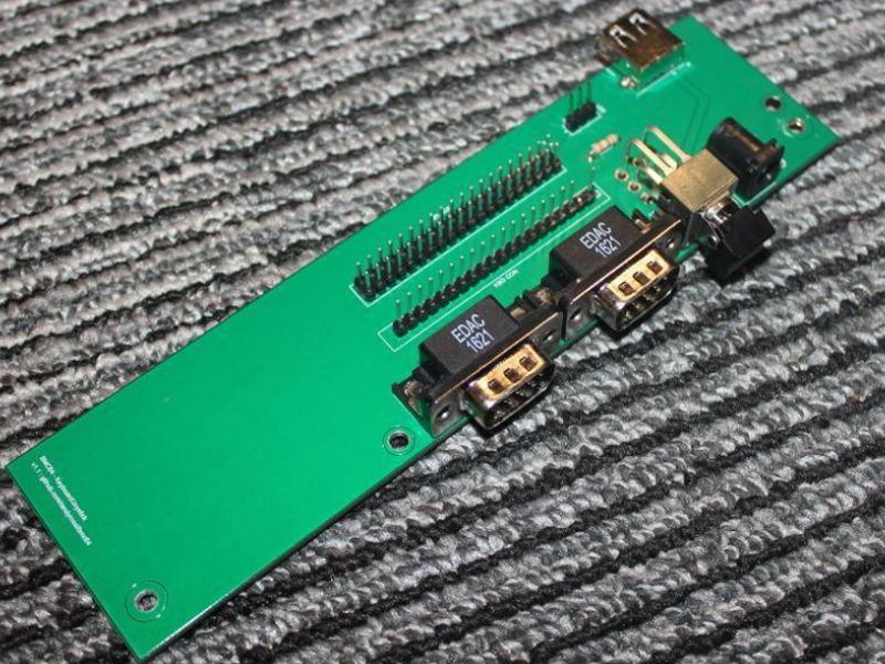

Widok zainstalowanego BMC64 w PCB z portami DB9, złączem zasilania i włącznikiem w obudowie "Breadbin". Widoczne gniazdo zasilania DIN, umożliwiające podłączenie klasycznego dwunapięciowego zasilacza.
RPI v3a+ z BMC64 w PCB produkcji Faszination64.

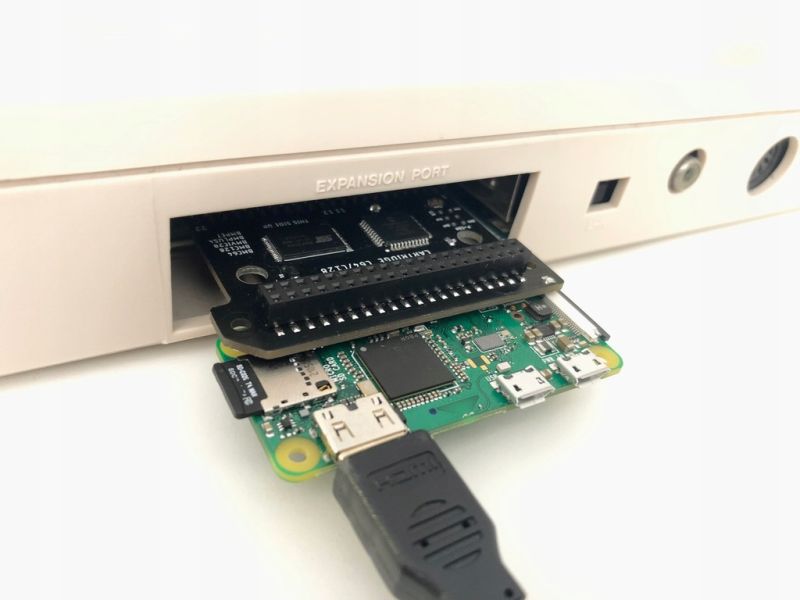

Wersja BMC64 wsparta RPI Zero na PCB zasilanej z portu cartridge.

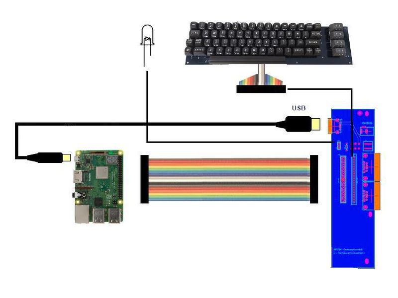

Orientacyjny schemat podłączenia RPI z BMC64 do PCB rozszerzeń.

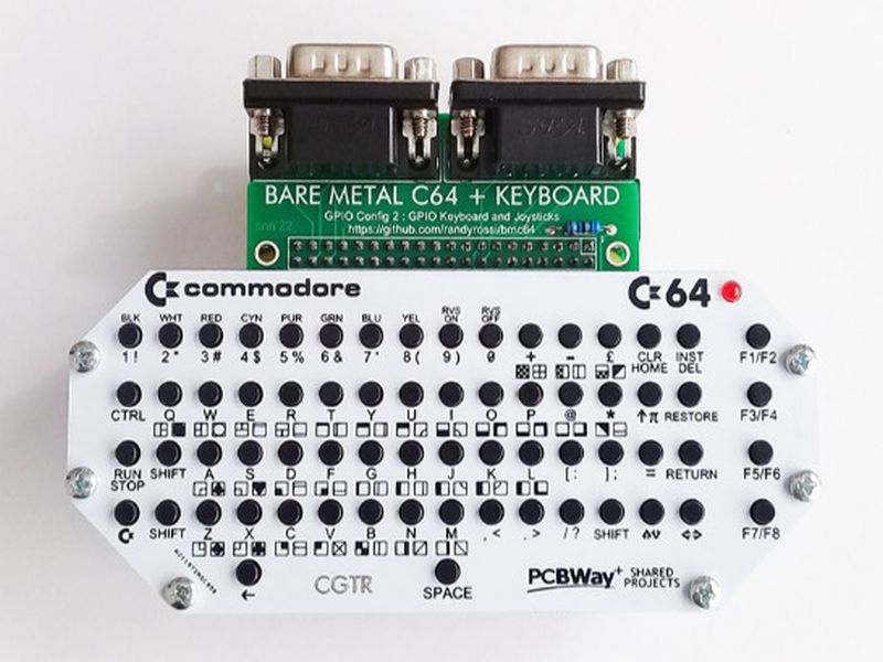

Wersja BMC64 oparta o PCB z możliwością podpięcia dedykowanej klawiatury na mikrostykach. Opcja do instalacji w kompaktowych obudowach.

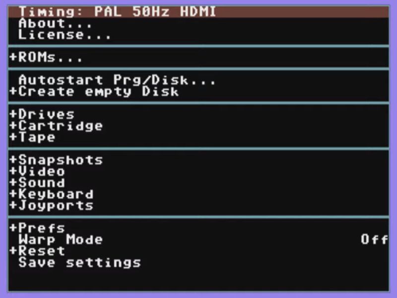

Menu konfiguracyjne BMC64/VICE.
